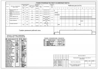

График производства работ по кирпичной кладке. ТЭП Календарный план строительства

  11. График производства работ по кирпичной кладке. ТЭП

Технологичекая карта на кирпичную кладку типового этажа Технологическая карта на устройство кровли
