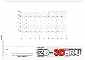

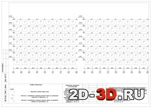

Исполнительная геодезическая схема  установки и крепления рам оконных блоков в/о 22-17/ЖЖ, 17-16/ВВ, ББ-Ш/18. Исполнительная геодезическая схема  установки и крепления рам оконных блоков в/о Ш-ЖЖ/22.
Исполнительная геодезическая схема  установки и крепления рам оконных блоков в/о Л-Ф, Ф-Л.
Исполнительная схема на оконные конструкции, показаны отклонения право лево и по горизонту.
Список чертежей со схемами:
Блок секция 2. Исполнительная геодезическая схема  установки и крепления рам оконных блоков в/о Ш-ЖЖ/22.
Блок секция 2. Исполнительная геодезическая схема  установки и крепления рам оконных блоков в/о 22-17/ЖЖ, 17-16/ВВ, ББ-Ш/18.
Блок секция 3. Исполнительная геодезическая схема  установки и крепления рам оконных блоков в/о Л-Ф, Ф-Л.
На схемах обозначено:
-    Проектная отметка верха рамы;
-    величина и направление смещения оконного блока от проектного положения по вертикали, мм;
-    величина и направление смещения оконного блока от проектной отметки по горизонтали, мм.
