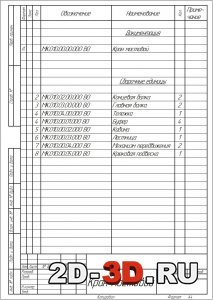

Металлоконструкция мостового крана Г/П 5 т.
Чертежи и расчетно-пояснительная записка в редактируемом формате
Данный курсовой проект может подойти вам в качестве примера или шаблона
Кран мостовойГлавная балка
Концевая балкаМост
Тележка
Вычисление суммарных величин моментов равномерной нагрузкиОпределение изгибающих моментов нагрузкиОпределение расчетных усилий от сосредоточенных сил
Кран состоит из моста с механизмом передвижения, колёса которого установлены на угловых буксах, грузовой тележки со смонтированными на ней механизмами подъёма груза и передвижения, кабины управления и вспомогательной кабины для обслуживания токосъёмников цеховых троллей. Управление краном может быть с пола, из кабины или дистанционным.

Механизм подъема:
Грузоподъемность, т: 5
Скорость подъема, м/с: 0,16
Режим работы: M3
Скорость передвижения тележки, м/с: 0,63
Высота подъема, м: 12
Механизм передвижения крана:
Скорость передвижения, м/с: 1,25
Режим работы: M3
Пролет крана, м: 34,5
