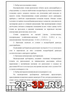

Аксонометрические схемы В1, К1 М; Генплан,, Узел 1, Разрез по вводу План типового этажа и подвала; Продольный профиль; водомерный узел
Внутренний водопроводВыбор местоположения стояковОпределение потерь напора в водомере
В данной расчетно-графической работе запроектировано 4-х этажное жилое здание с высотой этажа 2,9 м с плоской кровлей и системой централизованного горячего водоснабжения. Наружный водопровод хозяйственно-питьевого назначения, а канализация - хозяйственно-бытового.
B проекте решаются инженерные задачи по обеспечению санитарно-технических систем жилого здания системой водоснабжения и водоотведения, расчету и подбору необходимого оборудования и материалов.
Проект можно редактировать и использовать в качестве шаблона или примера.
