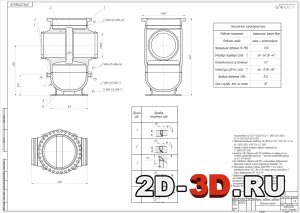

В ходе выполнения курсовой работы была разработана современная технология сборки и сварки корпуса задвижки шиберной, предназначенной для эксплуатации в условиях холодного климата. В проекте были выполнены расчетно-пояснительная записка в Word, чертежи в редактируемом формате .cdw Компас-3D и дубликаты чертежей в формат PDF. Все файлы легко редактируются, что позволяет использовать их в своих целях, как вариант – в качестве шаблона или примера для ваших работ.
На основе анализа технических требований и условий работы изделия был проведен обоснованный выбор основных и сварочных материалов. Для изготовления корпуса выбраны стали 20ГЛ и 09Г2С, обладающие удовлетворительной свариваемостью и хладостойкостью. С целью повышения производительности и качества изготовления предложена замена ручной дуговой сварки на механизированную сварку в среде углекислого газа и автоматическую сварку под флюсом. В соответствии с выбранными способами сварки подобраны современные сварочные материалы (проволока Св-10НМА, флюс АН-43), оборудование (сварочные автоматы, полуавтоматы, роботизированный комплекс) и средства механизации, что позволило автоматизировать и роботизировать производственный процесс.
В работе были рассчитаны оптимальные режимы сварки для всех типов соединений, обеспечивающие получение качественных швов с требуемыми геометрическими параметрами. Разработана планировка сборочно-сварочного участка с рациональным размещением оборудования и учетом поточности производства. Для контроля качества сварных соединений назначен комплекс методов неразрушающего контроля (визуальный, капиллярный, радиографический, ультразвуковой, гидравлические испытания), соответствующий первой категории ответственности изделия. В качестве средства механизации был спроектирован поворотный стол для роботизированной сварки.
Разработанная технология позволяет снизить трудоемкость, повысить стабильность качества сварных соединений и конкурентоспособность выпускаемой продукции. Все поставленные в курсовой работе цели и задачи выполнены в полном объеме. 
