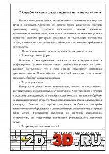

Отработка конструкции изделия на технологичностьПроектирование тех. процесса сборкиОрганизация сборочного процесса
В ходе выполнения курсового проекта была разработана и обоснована технологическая документация на процесс сборки коробки отбора мощности (КОМ) автомобиля КамАЗ-6520. Работа включала анализ конструкции изделия, определение состава сборочных единиц и деталей, выбор технологического оборудования, а также построение схемы сборки и маршрутно-операционной карты.
На основании анализа конструкции коробки отбора мощности был сформирован перечень деталей и узлов, состоящий из тридцати двух позиций, включая корпус коробки, вал, крышки, шестерни, ротор, статор, распределительные диски, уплотнительные элементы, подшипники и крепёжные изделия. Проведено детальное изучение их взаимного расположения и последовательности соединения, что позволило определить рациональный порядок сборки и разработать технологический процесс, соответствующий требованиям ГОСТ 3.1105-74.
В технологической части проекта составлен маршрутно-операционный процесс сборки, включающий девять операций (005–045). Для каждой операции были определены содержание, последовательность действий, применяемое оборудование, инструмент и приспособления. Особое внимание уделено операциям запрессовки подшипников, сборке вала и роторно-статорного блока, установке крышек и испытанию собранного изделия под давлением 8–9 МПа. Разработка процесса позволила обеспечить правильность сопряжений деталей, герметичность и надёжность коробки отбора мощности в эксплуатации.

2 Отработка конструкции изделия на технологичность
