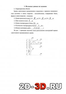

1. Исходные данные по заданию
2. Ведомость сборных элементов конструкций

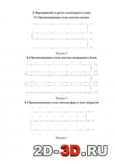

8. Формирование и расчет календарного плана
8.1 Организационная схема монтажа колонн
8.2 Организационная схема монтажа подкрановых балок
8.3 Организационная схема монтажа ферм и плит покрытия
8.4 Организационная схема монтажа стеновых панелей
8.5 Матрицы

здравствуйте, Почему в графике различные линии и что они обозначают?
Max Офлайн 13 января 2021 12:55
Здравствуйте линии обозначают в каких числах будут проводится работы указанные в самом левом столбе. Почему линии различного вида не очень понял, надо спросить у автора. Запрос послал.
Max Офлайн 21 января 2021 10:28
Автор ответил:
"Одинарная горизонтальная линия обозначает продолжительность какой-либо работы в 1 смену, при двойной линии работа выполняется в 2 смены. Пунктирная линия обозначает зависимую работу, например: при монтаже подкрановых балок в это же время происходит электросварка стыков и тд. В днях она не большая, поэтому условно растягивается по всему периоду основной работы".
