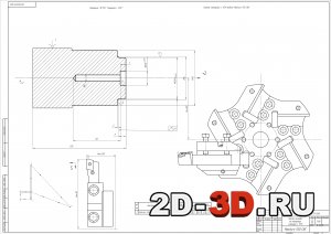

Головка штока чертёж Головка штока заготовка
Карта наладки детали Головка штока 3d модель
Cоставление маршрута обработки Анализ способов получения заготовки и выбор оптимального Количественная оценка технологичности
Список чертежей (оригиналы чертежей были выполнены в программе Компас-3D и дополнительно сохранены в AutoCAD):
Чертёж головки штока

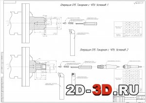

Карта наладки на токарную операцию с ЧПУ

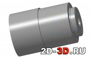

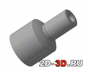

Список 3d моделей в Компасе a3d формата:
Головка штока 3d модель 2

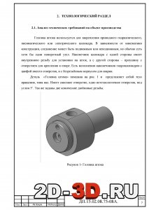

2.1. Анализ технических требований на объект производства
2.2. Анализ технологичности конструкции детали

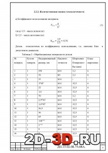

2.2.1. Качественная оценка технологичности
2.2.2. Количественная оценка технологичности

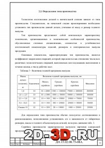

2.3. Определение типа производства

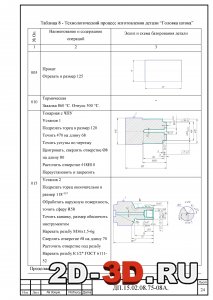

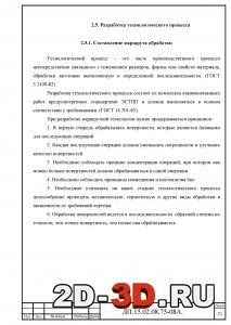

2.5. Разработка технологического процесса
2.5.1. Cоставление маршрута обработки

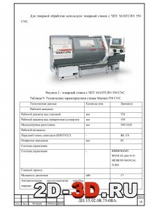

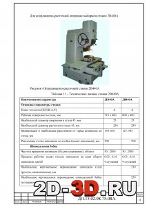

2.5.2. Выбор оборудования
2.5.3. Выбор станочного приспособления
2.5.4. Выбор режущего инструмента
2.5.5. Выбор средств контроля
2.6. Расчет режимов резания

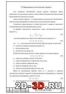

2.7. Нормирование технологического процесса

Карта наладки на токарную операцию с ЧПУ Головка штока 3d модель
Нормирование технологического процесса Описание головки штока Описание координатно-расточного станка
Описание токарного станка Определение типа производства Технологический процесс изготовления детали Головка штока
В результате выполнения курсового проекта по ПМ.01 МДК.01.01 «Разработка технологических процессов изготовления деталей машин» был разработан технологический процесс механической обработки детали «Головка штока», который включает в себя: операции токарной с ЧПУ, фрезерной обработки с ЧПУ, и координатно-расточную. На наиболее точную поверхность осуществлен расчет межоперационных припусков, в результате выполненного расчета спроектирована заготовка для данной детали. На часть операций механической обработки определены режимы резания путем аналитического расчета, а на остальные – назначены по общим машиностроительным нормативам. Приведено технологическое нормирование операции механической обработки.
В приложении курсового проекта представлен комплект технологической документации, который включает в себя:
1) комплект технологической документации (технологический процесс механической обработки детали «Головка штока»);
2)   графическая часть (чертеж детали и технологической наладки).
