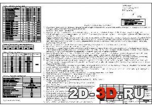

Схема погрузки экскаватора Hitachi ZX350 на железнодорожный транспорт.
Рабочий проект.
схема погрузкиспецификациярасчет вагона на сжатиеопределение параметров грузаопределение устойчивости груза
Список чертежей:  Схема погрузки, спецификация.

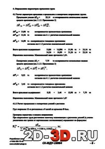

В пояснительной записке следующие разделы:
Проверка размещения груза на платформе
Расчет центра тяжести

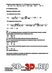

Проверка устойчивости вагона с грузом
Расчет сил и определение устойчивости грузов
Расчет сил, действующих в продольном направлении
Расчет сил, действующих в поперечном направлении
Определение параметров крепления груза
Расчет на изгиб, сжатие и смятие деревянных элементов крепления

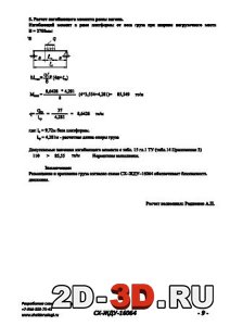

Расчет изгибающего момента рамы вагона
