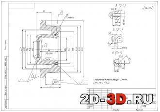

Расчет механизмов настенного поворотного крана грузоподъёмностью 2,5 т, высотой подъёма груза 3,1 м
Кран поворотный настенный
  1. Кран поворотный настенный ВО
  2. Ролик
  3. Спецификация

Ролик
 Эскиз и расчетная схема оси блоков Расчет механизма передвижения
Расчет механизма подъема груза  Спецификация
