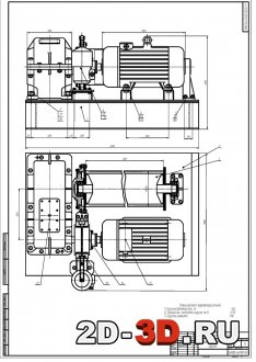

Чертёж козлового крана грузоподъёмностью 40 т.
Чертёж механизма подъёма козлового крана

     В результате выполнения курсового проекта был спроектирован козловой кран, с грузоподъёмностью  40 тонн, выбраны стандартные элементы: редуктор Ц2-650, зубчатая муфта, тормоз ТГК-500.
В работе не хватает спецификации.
В работе сдвоенный полиспаст с кратностью 3.
