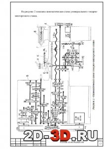

Кинематическая схема станка

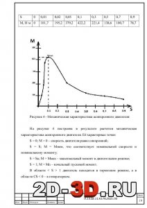

Расчет мощности и выбор двигателя Механическая характеристика асинхронного двигателя

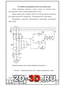

Разработка принципиальной схемы управления

2.2 Расчет механической характеристики асинхронного двигателя
2.3 Разработка принципиальной схемы управления

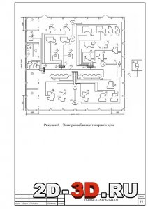

2.8 Расположение токарного станка в цехе

В данном курсовом проекте описали принцип работы выбранного электрооборудования и всей схемы управления станка.
