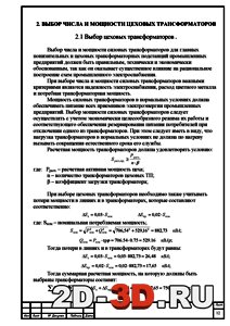

2. Выбор числа и мощности цеховых трансформаторов
2.1 Выбор цеховых трансформаторов
2.2 Выбор типа трансформаторной подстанции

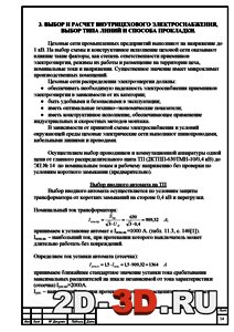

3. Выбор и расчет внутрицехового электроснабжения, выбор типа линий и способа прокладки

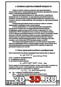

6. Компенсация реактивной мощности
6.1 Расчет пропускной способности трансформаторов

На основании полученных расчетных значений мощности токарного цеха и дополнительной нагрузки и с учетом того, что эти электропотребители относятся к I и II категории электроснабжения было выбрано два цеховых трансформатора ТМН – 630 – 10/0,4, которые являлись основной электрической частью проектируемого электроснабжения.
На основании значений расчетных мощностей и токов были выбраны типы и марки электрооборудования, необходимые для системы электроснабжения. Питающие кабели и провода были проверены на соответствие длительно допустимым токам, а защитная аппаратура – предохранители и автоматы были выбраны по номинальным значениям токов и по значениям пусковых токов.

Был произведен расчет компенсации реактивной мощности. Из результатов расчета следует, что пропускная способность трансформатора по реактивной мощности больше чем реактивная мощность, требуемая электроприемникам токарного цеха, следовательно не возникает необходимости в установке компенсирующих устройств.
