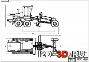

В результате проектирования модели автогрейдера массой 15 тонн, с длинной отвала 3,7 метра (для планировочных работ), были выбраны и рассчитаны его основные параметры: колесная схема 1 2 3, мощность двигателя Nо=117 кВт. Рассмотрены конструкции автогрейдеров и конструкции их рабочих органов (устройства подвеса передней оси и механизм наклона передних колес). Был произведен расчет тяговой рамы автогрейдера на прочность.
В работе чертеж общего вида автогрейдера и тяговой рамы.
