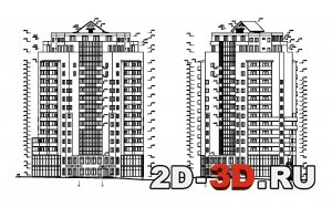

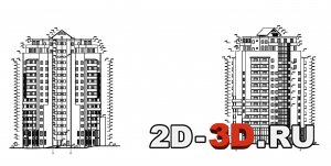

Архитектура. Планы этажей и фасады.
16 этажное здание проект Фасады 16 ти этажного здания в AutoCAD
