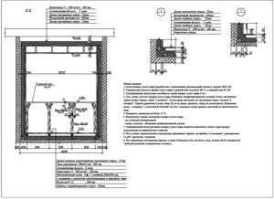

Размеры сауны 2200 на 2400 мм. По этим чертежам можно сделать сауну самому на 4-х человек.
Чертежи:

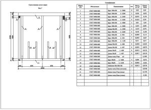

Спецификация
Температура воздуха в камере сухого жара в нижней зоне достигает 60 градусов Цельсия, в верхней зоне 95-120 градусов Цельсия.
Одновременная пропускная способность одной камеры сухого жара 4 чел.
Пол, стены, потолок камеры сухого жара облицевать профилированными досками только лиственных пород (осины, березы, дуба) "в четверть". Полки также выполнить из лиственных пород  (осины) "в четверть". Пороки древесины (сучки, чаще 50 см по длине, трещины, гниль) не допускаются. Крепление досок - гвоздевое "с утопленной шляпкой" на 5см. Гвоздевые гнезда заделать мастикой из синтетического клея.
Влажность древесины не более 12 %.
Внутренняя отделка помещения камеры сухого жара:
- пол дощатый неокрашенный
- стены и потолок - облицовка профилированной доской.
Ограждающими конструкциями камеры сухого жара являются кирпичные стены и перегородки, выполненные из керамического кирпича.
Все угловые горизонтальные конструкции деревянного каркаса- на врубках "в полдерева", вертикальные "в зуб", крепление -гвоздевое.
Все деревянные конструкции каркаса, а также облицовка стен, потолков, пола, должны быть подвергнуты глубокой пропитке огнезащитным составом.
Всего 7 чертежей для распечатки.
