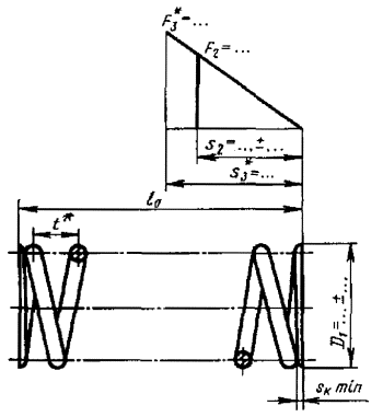

Пружина сжатия из проволоки круглого сечения с неподжатыми и нешлифованными опорными витками
Черт. 1

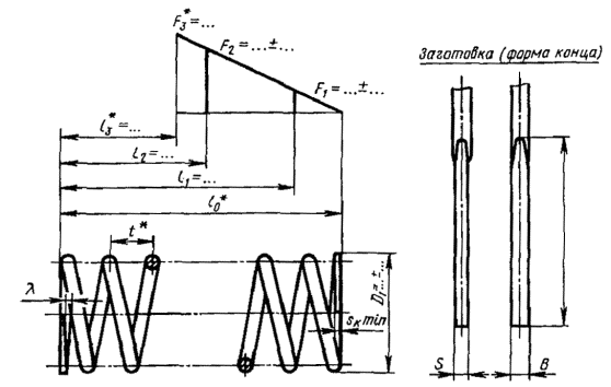

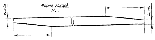

Пружина сжатия с предварительно обработанными концами заготовки
Черт. 3

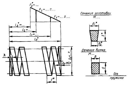

Пружина сжатия с прямоугольным сечением витка с поджатыми по 3/4 витка с каждого конца и шлифованными на 3/4 окружности опорными поверхностями
Черт. 5

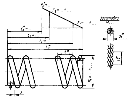

Пружина сжатия трехжильная с поджатыми по 3/4 витка с каждого конца
Черт. 6

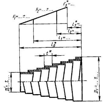

Пружина сжатия коническая (телескопическая) из заготовки прямоугольного сечения с шлифованными на 3/4 окружности опорными поверхностями
Пружина сжатия коническая (телескопическая) из заготовки прямоугольного сечения с шлифованными на 3/4 окружности опорными поверхностями 1
Пружина сжатия коническая (телескопическая) из заготовки прямоугольного сечения с шлифованными на 3/4 окружности опорными поверхностями 2
Черт. 8

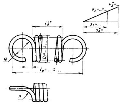

Пружина растяжения из проволоки круглого сечения с зацепами, открытыми с одной стороны и расположенными в одной плоскости
Черт. 9

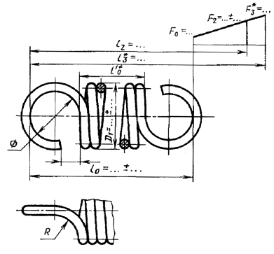

Пружина растяжения с межвитковым давлением из проволоки круглого сечения с зацепами, открытыми с противоположных сторон и расположенными в одной плоскости
Черт. 10

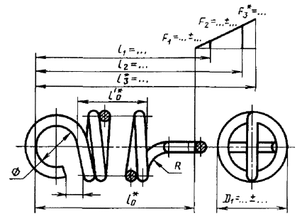

Пружина растяжения из проволоки круглого сечения с зацепами, расположенными под углом 90°
Черт. 11

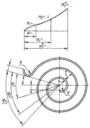

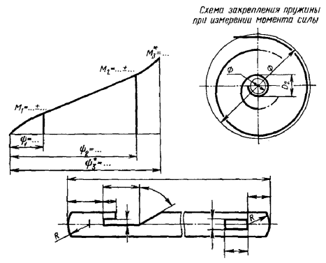

Пружина спиральная из заготовки прямоугольного сечения с отогнутыми зацепами
Черт. 14
Пружина спиральная плоская из заготовки прямоугольного сечения с креплением на валу и к барабану
Черт. 15

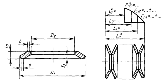

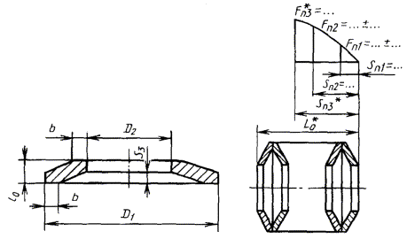

Пружина тарельчатая с наклонными кромками
Схема расположения пружин
в пакете при силовых испытаниях
Черт. 16

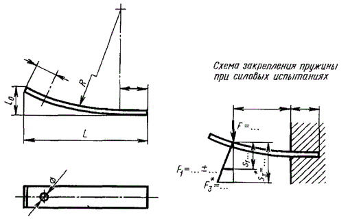

Пружина изгиба пластинчатая
Черт. 18

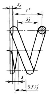

Крайний виток пружины сжатия, поджатый на 3/4 и зашлифованный на 3/4 дуги окружности
sк = 0,25 d, l = 0,25 s?3;
