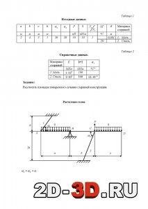

Тема работы: Расчет статически неопределимых стержневых систем
Задание номер 1 по сопромату вариант 12  Исходные данные для варианта  Определение напряжений вызванных неточностью изготовления
Задание:
Рассчитать площади поперечного сечения стержней конструкции.

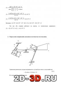

1. Расчет усилий от внешней силы P и сосредоточенной нагрузки q.
Определим, как повернется балка. Составим уравнения статики. Для составления условия совместимости деформации рассмотрим схему перемещений элементов системы. Составим условие совместности деформаций, используя подобие треугольников. Подставив равенства в формулу, получим условие совместности деформаций для заданной стержневой системы. Используем закон Гука.
2. Определение напряжений, вызванных неточностью изготовления.
Приведем уравнение равновесия для рассматриваемого случая. Решим систему уравнений относительно неизвестных напряжений.

4. Подбор сечений элементов систем
Составим условия прочности для каждого из стержней. Учитывая заданное отношение , находим площади 1 и 2 стержня. Напряжения в первом стержне будут меньше допустимых, а во втором равны.
