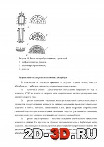

Курсовой проект с расчетами и чертежом в редактируемом формате .cdw Компас-3D
Скруббер насадочный
Выбор и обоснование конструкции абсорбераГидродинамический режим посадочных абсорберовКривые зависимости
В курсовом проекте рассмотрены основные методы очистки отходящих газов от диоксида серы. Подробно мы остановились на абсорбционном методе. Были рассмотрены основные конструкции абсорберов. В технологической части рассмотрена выбранная схема абсорбционной очистки известковым методом. В расчетной части представлен расчет насадочного абсорбера.
В ходе проделанной работы, на основании сопоставления различных методов и способов очистки загрязненных выбросов диоксида серы, был выбран известковый метод абсорбционной очистки с применением скруббера с движущейся насадкой и встроенным каплеуловителем, как наиболее оптимальный и недорогой. Поскольку он имеет ряд преимуществ по сравнению с другими методами очистки, т.к. для реализации этого метода необходимы минимальные капитальные и эксплуатационные затраты, видна простота технологической схемы, стоимость применяемого сорбента значительно ниже стоимости других абсорбентов, что не влияет на качество сорбции, а также существует возможность рекуперации уловленных веществ, реализация которых позволяет в кратчайшие сроки окупить стоимость всего очистного оборудования. Помимо перечисленного, огромным достоинством этой схемы является возможность очистки газа без предварительного обеспыливания, что значительно упрощает схему очистки и позволяет снизить затраты на оборудование вследствие исключения из схемы очистки специального пылеулавливающего аппарата.
На основании данного метода были выполнены расчеты основного и вспомогательного оборудования, а также составлен чертёж основного аппарата очистки и технологической схемы с его использованием.
