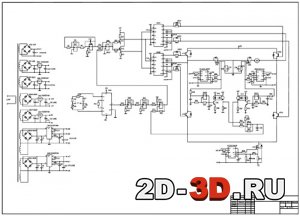

Электронный блок управления двигателя постоянного тока
Схема электронного блока управления двигателя постоянного тока
МодуляторРасчет тепловых потерь мощного ключаСхема защиты от токов к.з. на базе SENSE - МДП транзистора
 Список чертежей: схема электронного блока управления двигателя постоянного тока.
В курсовом проекте разработан электронный блок управлением двигателя постоянного тока. Расчет проведен для двигателя  0,39 кВт  750 об П22М 220 В IM1001, возбуждение смешанное  параметры которого приведены ниже.

В качестве силовых ключей использоваться MOSFET или IGBT транзисторы со встроенными диодами.
Для управления силовыми ключами используются специальные драйверы.

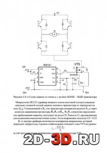

В качестве датчика тока использованы SENSE МДП-транзисторы, разделяющие проходящий через них ток, с определенным коэффициентом, и позволяющим использовать маломощные шунтирующие резисторы.
В схемах защиты использованы драйверы нижнего ключа.

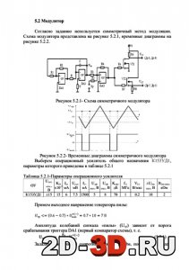

5.2 Модулятор

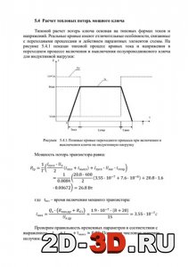

5.4 Расчет тепловых потерь мощного ключа

5.8 Защита от токов короткого замыкания
